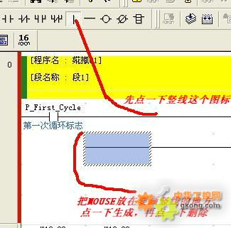

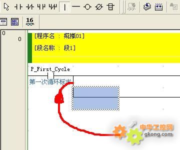

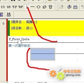

刚开用CX-P,梯行图中竖线我要到这里画,它画到前面,如何删除它?谢谢!

把你的程序帖上来看看.一般删除是你选中后按delete

看图上的说明;

上面第一张图的文字没有标上;

谢谢各位!学习了。
