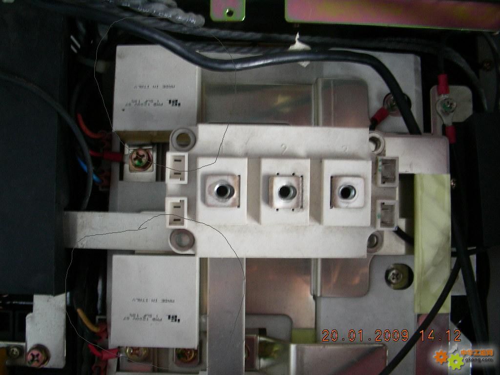

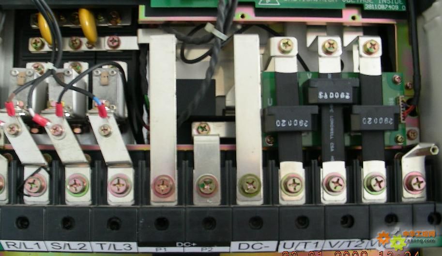

请问各位大侠,照片上输出端上那三个东西是电流互感器吗?还是电流检测霍尔传感器?还有底下的电路板的作用是测量与保护吗?
还有另一图片在IGBT上接的白色方块(圈子内)的电子元件是什么是功率模块吗?
[此贴子已经被jint于2009-2-5 8:46:34编辑过]

1图是电流检测霍尔传感器,电路板是按状那3个电流检测霍尔传感器到。
2图是电容

这是什么牌子变频器?

白色方块(圈子内)的电子元件应该不是什么是功率模块,功率模块也不能是两个呀,但看起来也不太像电容。你最好看看上面有没有电容的参数和单位什么的,确认一下。

是三个白色方块的电子元件,每个IGBT上都有,图片只照出两个,继续请教。是罗克韦尔产品AB400变频器。

第二张IGBT上的是电容,结构和ABB的非常相似

白色方块上有字的,那个单独拍个清楚的传上来;

电流检测霍尔传感器
直流母线吸收电容(无感电容)

楼上的为正解
是无感电容,吸收高次波用的

谢谢!非常感谢~
