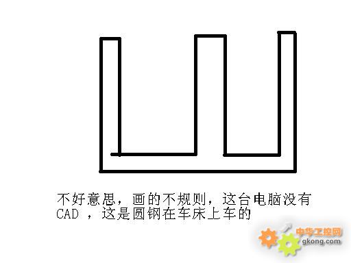

建议做直流电磁铁,可以用圆钢车制,中间是一个圆柱,
线圈骨架是圆的,自制,漆包线用0.5左右的缠满,然后试验用多少伏的电压能打到你要求的吸力并且发热程度能忍耐
我只是看看,不说话!
图
