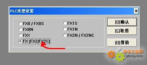

呵呵;FX2C是FX2NC的前身;与FX2是相同的,只是全是晶体管输出的;
最大有160点的单机;
PLC选型号时选FX2就行了;

编程时可以选这个;
FX2C与FX2程序方面是一样的,就像FX2与FX2NC一样;

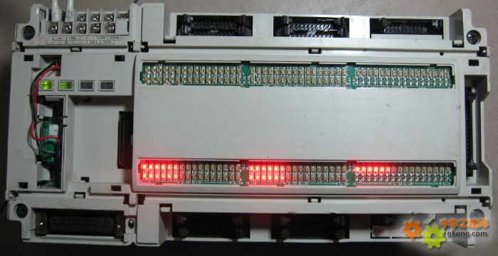

FX2C的PLC可能很多人没有见到;贴一张旧的FX2C PLC图片;
FX2C-160MT的,80点输入,80点输出;用排线的;
上面几个塑料盖子拆下来了;
