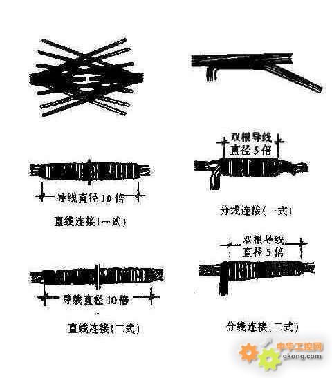

想和大家交流一下:在没有压力钳子和电缆专用接头的情况下,大家都用什么方法(小窍门)处理电缆接头?

就是得焊接。还有就是钳压法好像也行,不过国家规定一般要烫锡。

清洗打磨去掉氧化层,然后用缠绕接线法

软线同样适用,接完后可在外面用铜线缠绕加固

先按5楼的接法接好后再用焊锡加固更保险。
