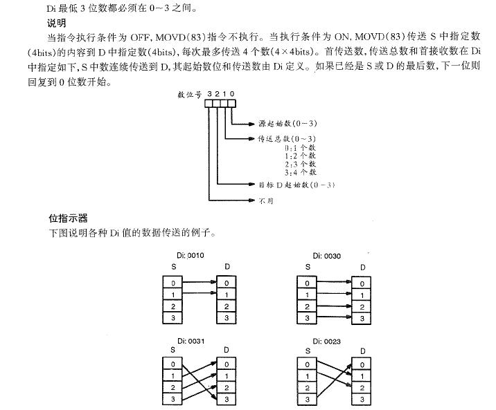

数字传送指令MOVD  DM0002  #0210  DM0001,假如DM0002为56,DM0001为30 如何解释,对这个指令
不大明白,还是问问各位老师。谢谢啦。表情

#0210的含义你搞明白就懂了;

其实手册中有详细的介绍
