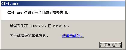

每次电脑开机的时候电脑都说这个欧姆龙软件有问题,然后不能打开.

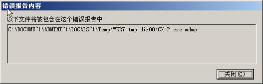

您使用Cx-Programmer Ver 2.0 Or Ver2.1,Cx-Programmer Ver 2.0 Or Ver2.1只允許在Win 98下執行.而你的系統大概是NT(包含XP).
有解決方案!但是;您不如去裝Cx-Programmer Ver 3.0 以後版本來的輕鬆點.本站軟體論壇FTP內可以下傳.
