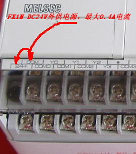

请教一下FX1N-60MT的输入只有COM点、没有24V。但我的光电开关要用24V该怎么办?

在输出侧不就是有24V的端子吗?以此给您的光电开关供电。
以上
87979
ZCMY 版主
文章数:47981
年度积分:1186
历史总积分:87979
注册时间:2004/3/16
发表于:2009/1/14 12:35:46
FX1N中国市场上销售的输入端DC24V电源已经做在PLC内了,只需要把COM端与对应的输入端X0、X1等短接就有信号输入;
另外PLC上有+24V及COM的DC24V电源对外提供;
光电开关如是NPN型输出的,直接把+24V与PLC上+24V连接;
0V连到PLC上COM;
输出那条线接到输入端如X0上,当光电开关输出时对应的X0就会有信号;
PNP型的则需要转换;

FX1N对外提供DC24V电源,400mA;
如果设备上有DC24V电源的话,最好不要用PLC上这个电源;

如果用外接的24V。那么0V用不有接到输入侧的COM端?

你是接的什么信号,输入端的接线方式在PLC的随机手册里有图示的
