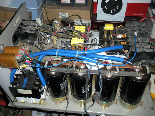

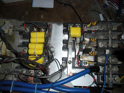

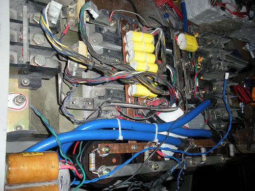

收到一台07年产的75KW母线打火的佳灵变频 器,三相半控桥穿,找了半天没有找到新半控桥更换,就用整流模块,索性容性母排也不要了。敲两根铜条用,估计吴加林老先生要气吐血。

你该的是接制动单元的那个地方吧

呵呵,做法不错,只是走线似乎承受不了特殊环境,小心信号干扰+安全间距过近。
