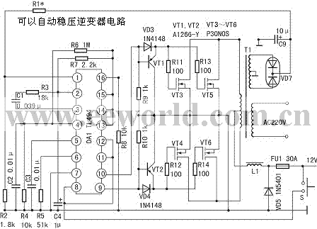

请问!那位大侠知道这个逆变器变压器怎样制作啊!本人住处经常停电!所以在网上找了些逆变器电路图!可是就是没有变压器参数!本人也是电子发烧友!可是本人又是个半桶水!敬请各位指点!表情

好像你的逆变器功率是350W的,变压器选500W的,初级220v,次级双12v,6v
变压器是反接的,功率管接双12v,中间抽头接L1,R1需要适当调节

早上好!楼上的谢谢!可是变压器线圈圈数不知道啊!

要有必要的参数:你需要的功率?维持的时间(电池的容量)?变压器是自己制作吗(牵扯到参数设计)?

都告诉你是500w,220v / 双12v + 6v 了,这就是参数!

楼主你好!你想自己制做吗?需要有专业知识。根据功率算铁芯面积,根据铁芯面积算每伏匝数,还要算线经,窗口占积率。还是定做一台吧。

朋友们你好!我去定做变压器时!可是问我500W,初级220V,次级双12V及双6V。
可是初级及次级的各功率的区分!还要各位指点指点!谢谢!

220v线圈12v线圈按500w计算线经,6v没几圈按500w算线经也能缠得下.                        表情
