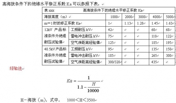

希望大家用的到

^_^这个资料不错,很少见到,同时还能用到。谢谢楼主了

不客气,看手头的标准资料时偶尔发现的,所以截下来供大家使用
