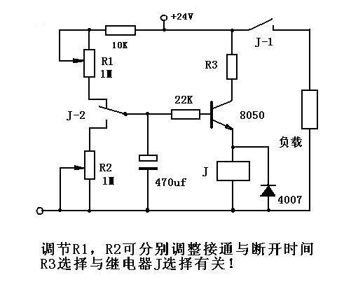

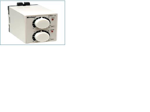

请问各位大哥,有没有一种可以周期性通断的时间继电器?

有,该时间继电器上有两个电位器,一个是调通的时间,一个调停的时间。
http://www.darongauto.cn/html/procn683.html

就叫双时间继电器,一般买元件的地方可以买到,

可以自己制作一个,非常简单!造价也很低!还可以提高动手能力!?参考电路图看下面
