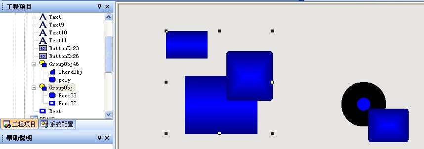

this.#GroupObj.#Rect.showex(0);
显示对象名未定义!~ 编译不过去!~~

是不是组成组的原因

把智能单元解开,重新组合即可,不行的话重新启动力控

力控不支持 向下的 智能单元!~ 愁人
