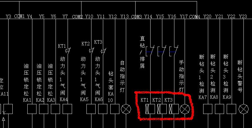

     plc控制系统在使用过程中,经常要修改一些参数,最常见的就是修改定时器的设定值。为了操作员方便修改定时器的设定值,可用下列方法来实现:
1、 使用人机界面
plc可以用触摸屏、文本显示器或工控机作人机界面,方便修改定时器参数,但成本较高。
2、 使用plc内置的模拟电位器
小型plc一般都有内置的设置参数用的模拟电位器。如三菱plc fx1n、fx1s的外部调节寄存器d8030和d8031的值与模拟电位器的位置相对应。s7-200的两个模拟电位器对应的寄存器是smb28和smb29。cp1h的模拟电位器对应的寄存器a642。
3、 用模拟量设定功能扩展板修改定时器的设定值
    fx系列的模拟量设定功能扩展板fx2n-8av-bd上有8个电位器,可以用应用指令vrrd读出各电位器设定的8位二进制数,用定作定时器、计数器的设定值。
4、 用plc外部触点在程序内作加减计数器实现设定定时器的设定值
用按钮的上升沿与加减计数器实现。当按下按钮,加减计数器的寄存器加1或减1。而定时器的设定值就是寄存器中的数值。根据需要与定时器的基时要确定按下的次数。加计数与减计数的外部接点要分开。
5、 增加lcd选件板改变plc内部定时器的设定值。
可以方便的监控、变更plc内数据值,并可以实现错误状态的可视化。cp1h、cp1l的plc可以增加lcd选件板cp1w-dam01。
此篇文章从博客转发

以下是一个奇怪电路,这样做很少见吧?这也就是编程的灵活性。有些电路并不PLC能完成的,也就是说PLC也有做不出来的东西。

发表于:2009/1/1 19:24:00
^_^楼上的,你上面那个就是排屑时延时呀,用PLC做不了吗??应该没问题吧^_^

呵呵,你以为我不想在PLC里面做啊?有些电路并不是那么容易做的

3楼的在外部又做定时
你的工艺比较特别的

发表于:2009/1/1 20:22:00
将定时器接在PLC的外部输出,是有一定原因的。比如说定时器的时时调节、或是你的PLC输入不够用如果增加一个扩展的成本肯定比处加三个定时器要贵。所以采用的上图的方法。

发表于:2009/1/1 20:55:00
^_^点数不够的时候这样做确实不错^_^这样省了1个输入4个输出点
