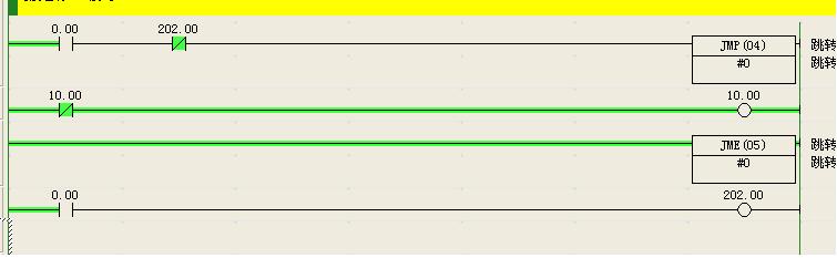

是一个单输入起停程序。首先,给0.00一个输入信号,JMP指令为ON,则执行JMP指令与JME指令之间的程序,使10.00有输出,同时,202.00有输出,是辅助常闭触点202.00断开,使JMP指令为OFF,使JMP指令与JME指令之间的程序保持原有的输出,这样10.00就持续有输出,202.00复位。当再次给0.00一个输入信号时,JMP指令又为ON,执行JMP指令与JME指令之间的程序,而此时,10.00的辅助常闭触点断开,所以10.00输出停止。重复运行
语言天赋不好,多多见谅。
希望大家多多交流。

程序图

这个贴子以前是发过,我当是没看明白,听楼主这么一解释,有些明白了。谢谢。
4号上班我把这个程序下载到PLC中感觉一下呵呵
