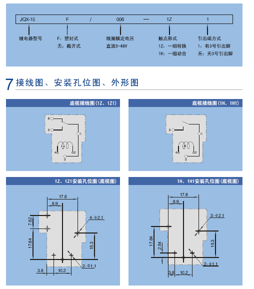

小弟最近在研究一个自控的电路板,在板子上发现了这个继电器,但是不太明白他的工作原理,谢谢那位师傅给讲解一下。最好详细一点,以及配合使用等!

这种形壮的继电器还是第一次见到,从图上看线圈电压是直流24V,楼主看下底下的一面有没有图?

JQX-15F继电器资料
附件:
本地下载

感谢大家给我发个图片!

6脚的,这个带负载能力有多少个A ?

ZCMY在2009-1-1 10:09:00
6脚的,这个带负载能力有多少个A ?
触点电流 30 / 20 A 1H / 1C
