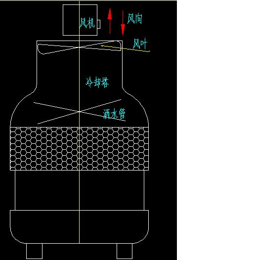

无所不谈也谈一点基础知道吧。
看有多少人知道冷却塔的风向,风是向上吹还是向下吹?
你只要回答:向上或向下就可以了

水向下流的
风向上吸得

应该是向上吧
水是从上到下的,空气从下往上才能更好滴进行热交换

向上。
风往上,水往下,充分热交换。

^_^看起来大家都答对了^_^
昨天还和我老板谈为什么我们的冷却塔电机比北航的好,原因就是我们在这方面有十几年的现成经验^_^
水向下来,风向上走,这时对电机的防潮有要求,^_^我们这个地方,有点特点^_^

楼下的不要被楼上的回答把眼睛挡住了,最好不回答什么,好象是向上好象是向下了。干脆点

空压机、冷冻机的冷却塔都是这样的啊。

向上

以下是引用fa_ybq在2008-12-30 13:26:00的发言:
^_^老学徒就会唬人,你是不是维修时搞不清转向了,上来问问呀^_^
这点本事还是有,小时候的活。
我今天是在有一个公司看到冷却塔,但是风向反了,所以我才写这个贴了。
