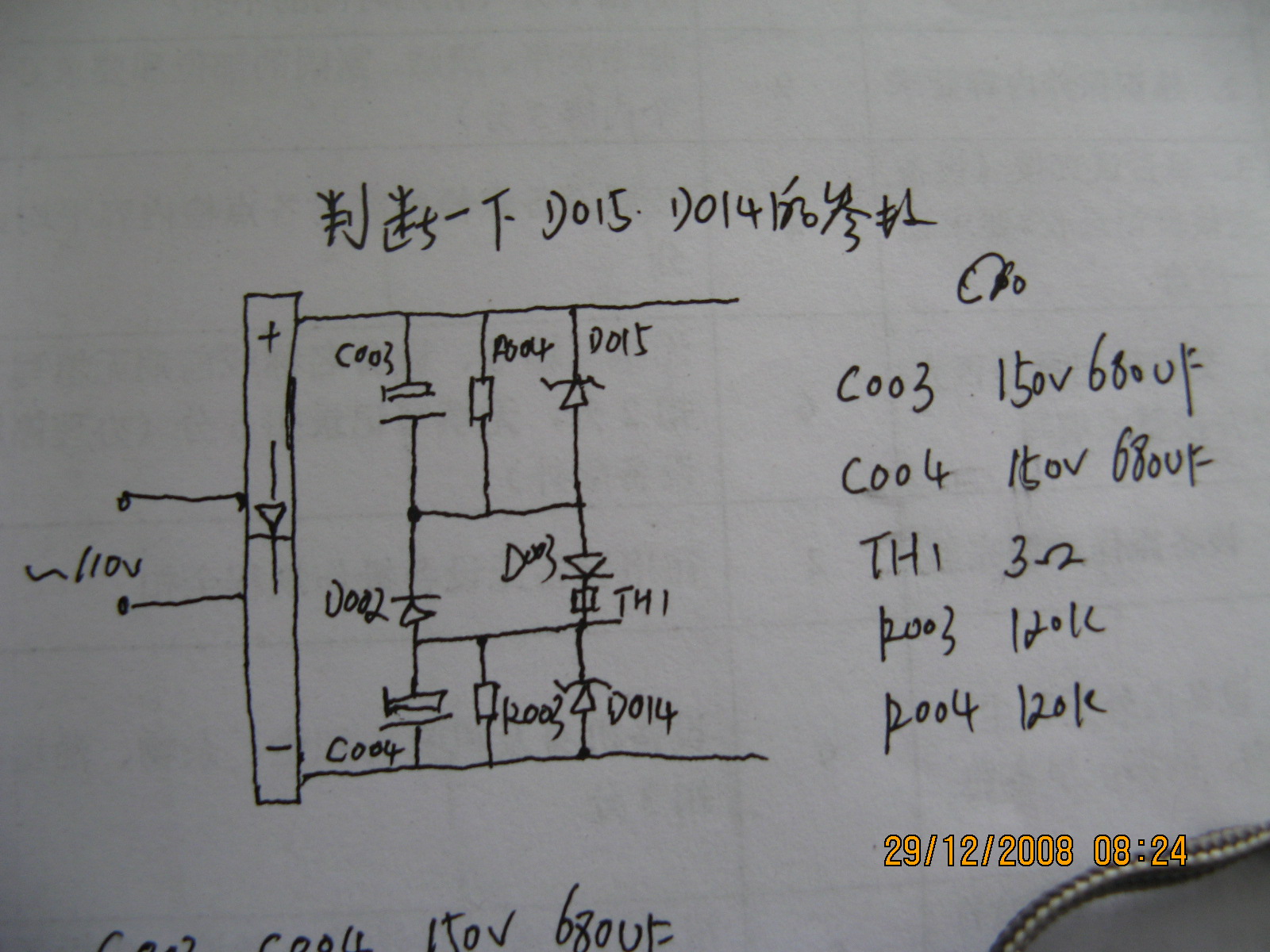

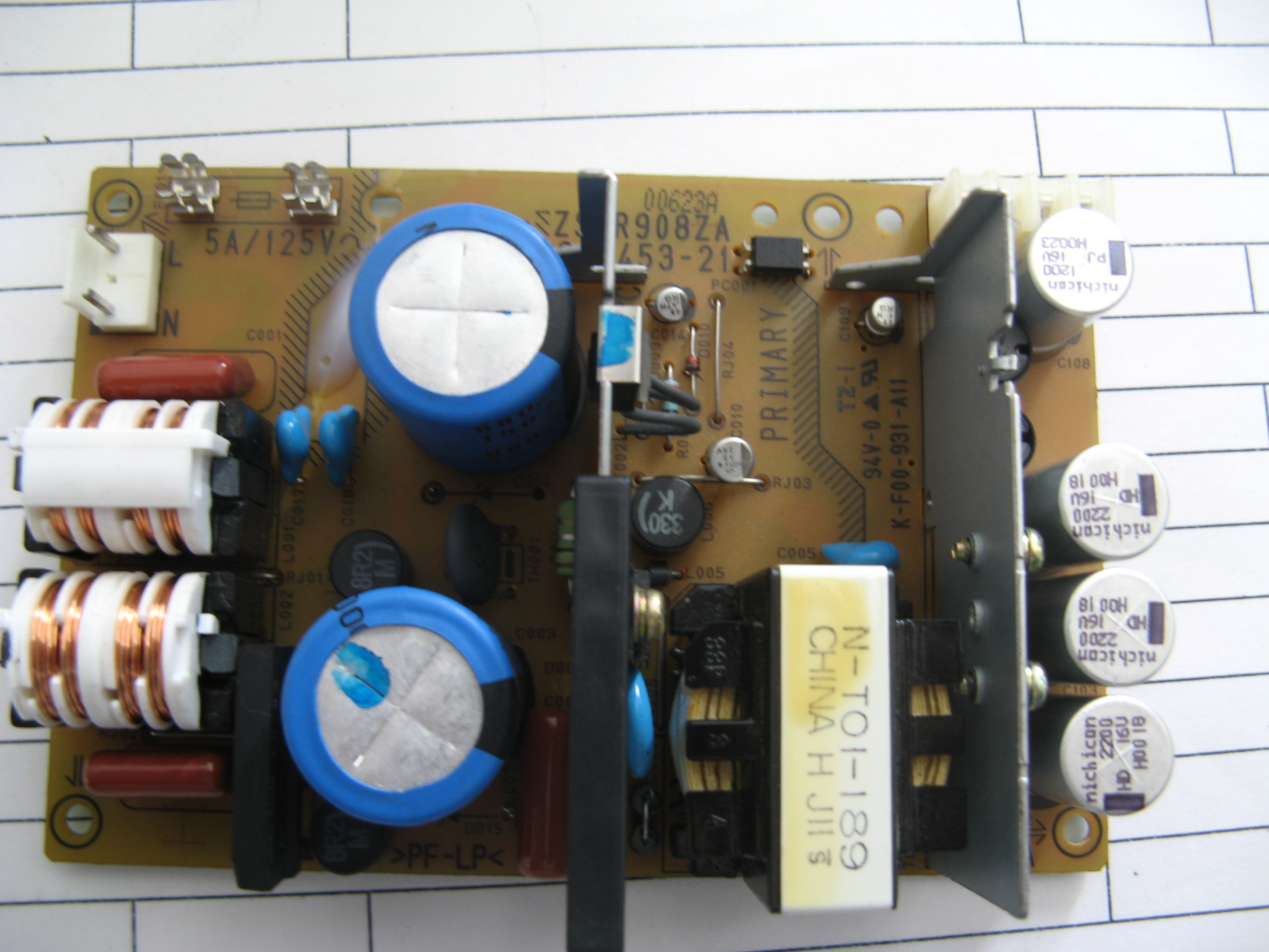

这个开关电源是日本游戏机上的,110伏输入,用户插错了,插在220伏上了。结果把稳压二极管D014/D015给烧坏了。上面标的信号是z2 1000GD,怎么也查不到它的参数。请高手根据电路图给分析一下,它的参数。只画了一小部分。

我也曾烧过台湾的CD电源,后来自己配的220电源
你看那游戏机输入电压是多少哦,注意电流,自己配个

把电源输入端修改一下就可以110---220V都能用了!!

谁能告诉我D014稳压多少伏的?它已经被击穿了,现在没参数没法更换

你查一查,测量一下D015不就可以了(因为是电路全对称的)????

关键是D015也击穿了

看你的图不要它们也行。

这个地方用个二极管感觉没什么道理,是不是个压敏电阻?但看符号是稳压二极管
