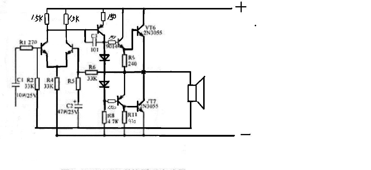

修一低音炮,无图,看其功放为 +_24v电源,经tl494驱动两只场效应逆12v所得。故障为开机功放过流。功放用分立元件,ocl电路,较简洁,上网找图,发现类似http://www.mcu51av.com/jswz/images/oclampgf001.gif
但不知偏置在哪?求高手指教。

这里找到的电路不错
链接http://www.eccn.com/big5/tech06/te071544.asp是可以看懂得,也是最简洁的ocl实用电路。

分离件太麻烦啦,建议使用集成功放块,音质比自制的分离件好很多!
向你推荐美国  LM3886   ,基本上来说可称作是:【集成功放之王】,接线超级简单,音质特好,价格20元,保护电路齐全,额定功率 :50W  看好啦,是额定!一般没这么大的

上图的R6。下图的R5。

两个二极管串联为偏置元件
