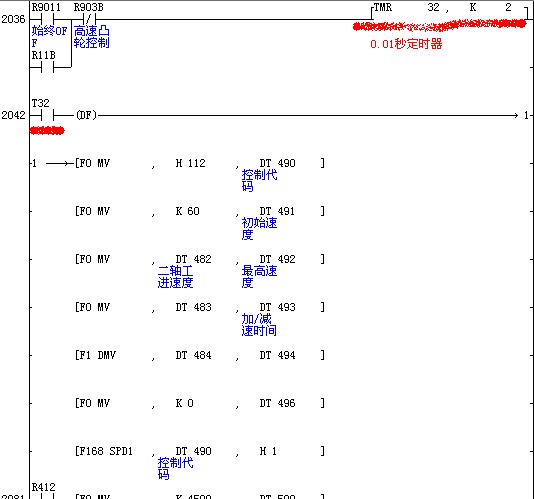

在停止过程中用一个0.01秒的时间继电器闪断一下。不过还还真不知道三菱的有没有这么小的时间继电器,要查一下资料。
用时间闪断过程中把150mm的数据加进去就可以了。虽说以下程序是松下,但是理论上是差不多的。
我查了一下,FX2N的才有0.01秒时间继电器  T200-T245

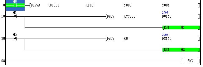

2236
gk528
文章数:482
历史总积分:2236
注册时间:2008/6/21
发表于:2008/12/30 19:16:00
精确控制方法是不断开脉冲指令的驱动而改变D8140的值。
528工控科技 串口 以太网 通讯 MODBUS
2236
gk528
文章数:482
历史总积分:2236
注册时间:2008/6/21
发表于:2008/12/30 21:36:00
以下是引用gk528在2008-12-30 19:16:00的发言:
哈哈,刚才正好做一段程序,试了下改D8140的值,竟然不行。看来FX的绝对定位指令也不太理想。
DRVA发脉冲数到上图时,将M1置位,等一会结果如下图了,超过了D8140的值
那位有时间也实验一下,看是不是这样。
