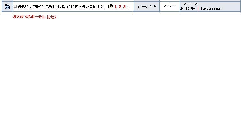

发表于:2008/12/28 10:37:00
这里有很多人说过这个问题了
