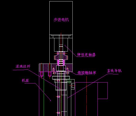

步进电机一般都带细分的,其实控制只是一方面,是主要是机械要做好,丝杆及丝杆轴承、导轨的精度,这都是非常关键的东西。我在机电一体化论坛里面发的那个程序,二个轴用步进电机,并且是Z轴方向运行,精度完全达到0.01mm,我想这个精度应该可以满足了吧?

最好用丝杆模组,那个精度肯定可以达到,已经组装好的了!不过有点贵!这是机械上的要求,程序上的话如果惯量大的话肯定要加减速的,不然就很难了,机械做的再好也没用的,两个要相同的配合的,那样0.01是绝对没有问题的!

步进电机、珠丝杆、直线导轨的安装方式。
