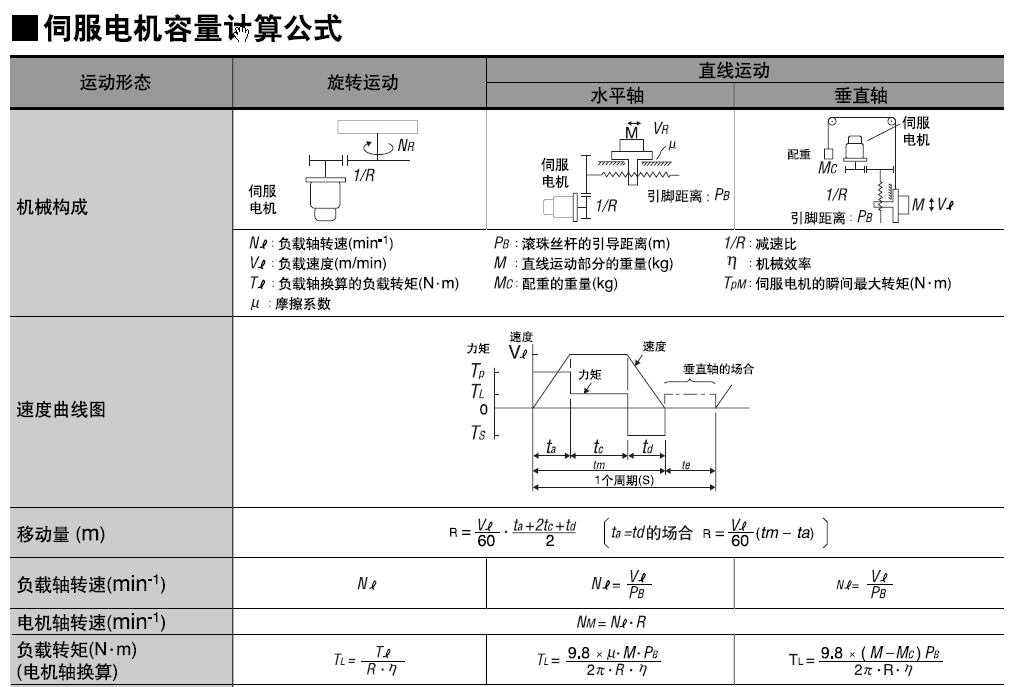

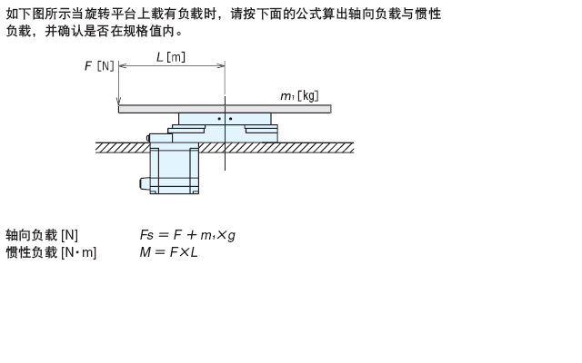

转盘直径580mm,厚度20mm, 铝板,含夹具16KG,计算轴向负载和惯性负载?

就差不多这么大转盘,但是要重一些,我用拉力计测试,只有2.3kg力。用110步进电机加一个8:1的减速机可以转动,但略有点小。如果按你是铝件应该用我的这种配置完全可以了。
计算公式我没有,也不会

发表于:2008/12/23 13:33:00
说说

发表于:2008/12/23 15:16:00
lixiaobai在2008-12-23 13:33:00
3楼,你这是哪个厂家的伺服电资料?能发给我吗,或都给我个网址找一下,我的QQ:892927621,谢谢

发表于:2008/12/23 15:51:00
3楼的图片资料不错,已经保存了,只是不知来源何处?方便的话能够介绍一下。谢谢

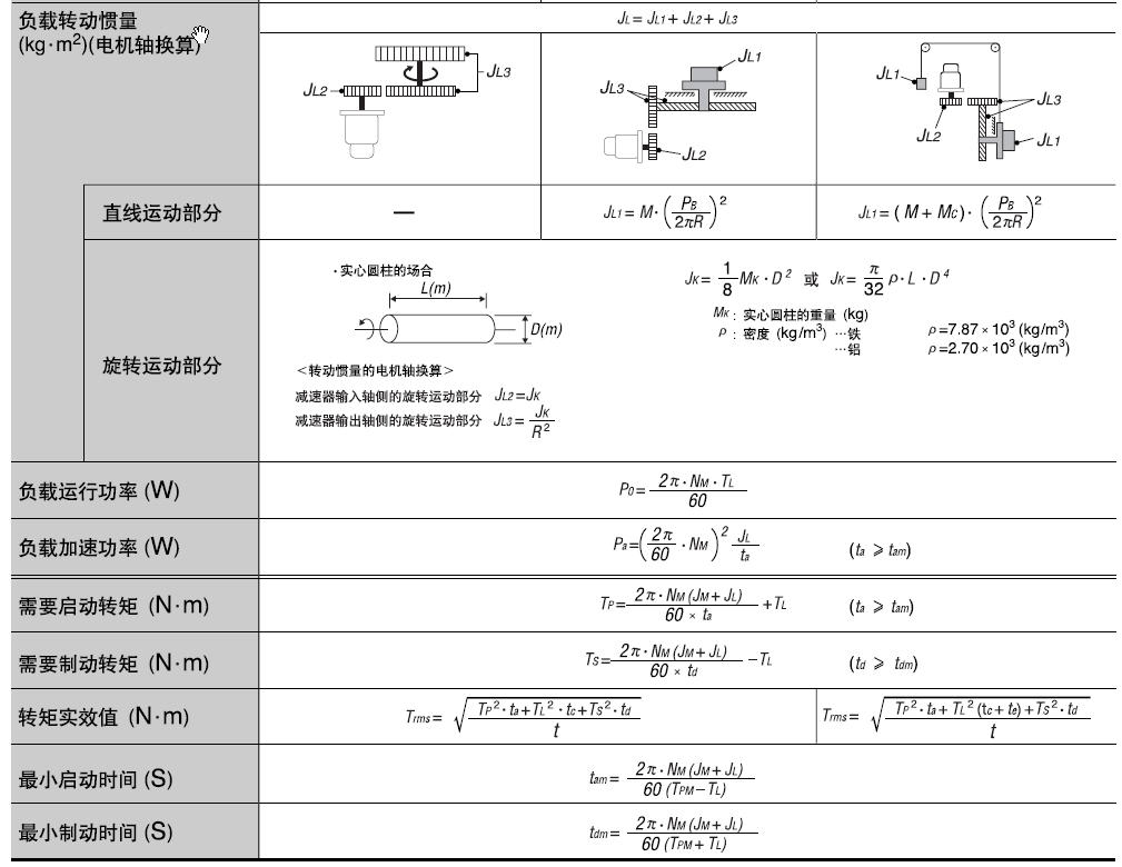

发表于:2008/12/25 15:58:00
呵呵;计算转动惯量比较麻烦,除非你的物体很规格,否则要用到微积分来计算;
还是根据经验来吧;
