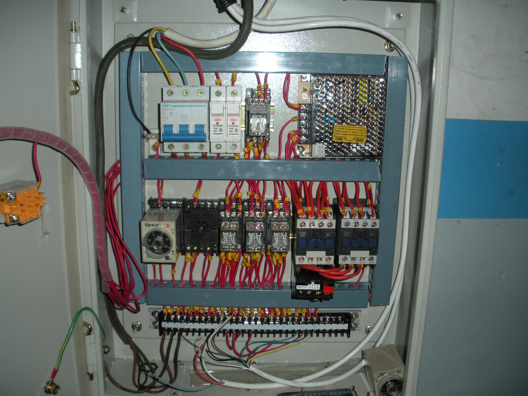

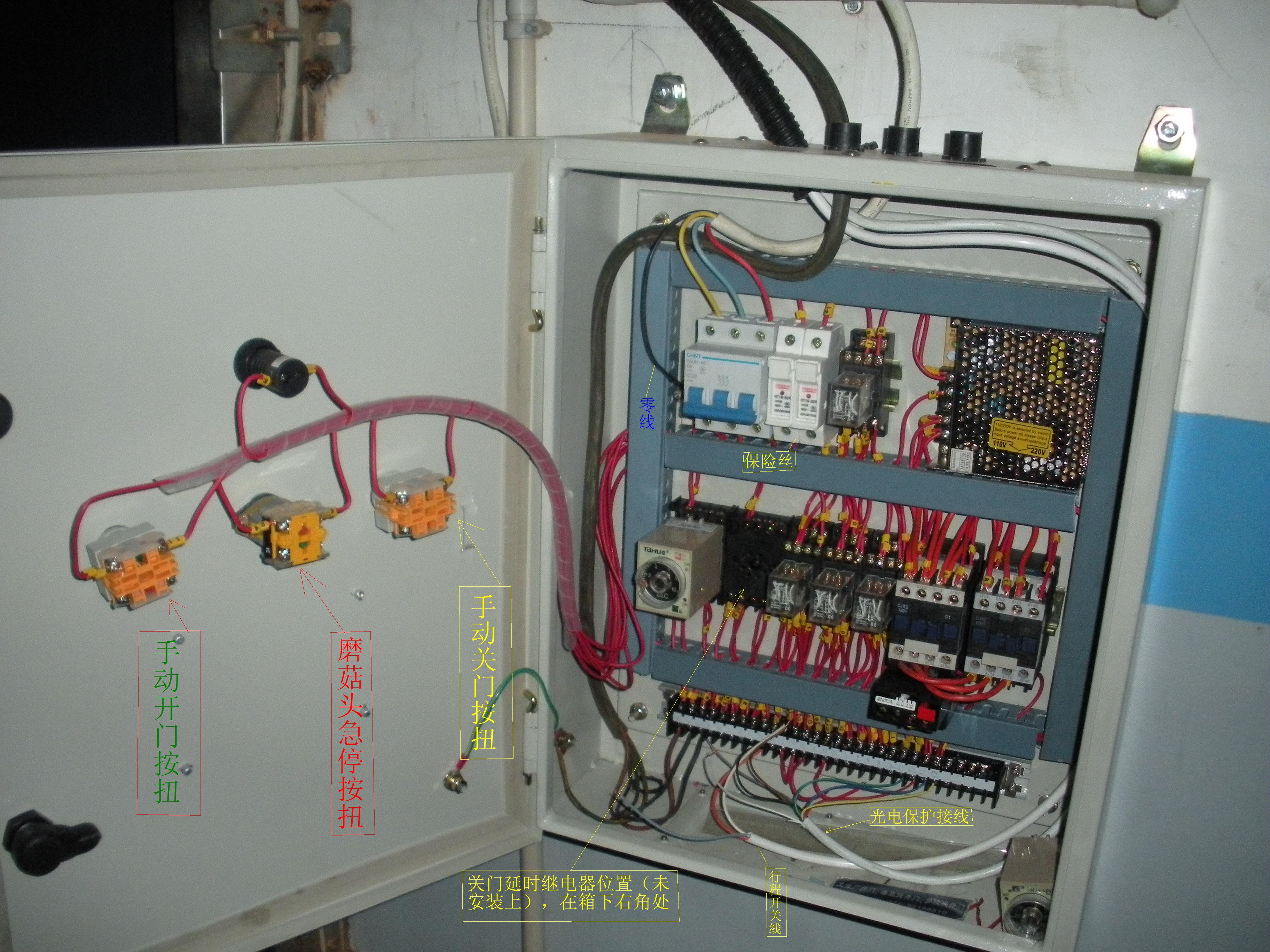

我司生产快速卷帘门,需要用快速卷帘门控制系统,(不要变频器)希望大侠给个电路图.1;进车;微波雷达探测器探测到车辆后,门向上升起,延时继电器延时6秒后门落下。
2;遇到车辆进入而雷达探测器未起作用,门正下落时,车辆遮挡对射电眼(光电保护),门先停止下落(停顿1秒0.5秒),然后门向上自动升起。
3;急停功能;当有车辆通过,门正下落时,按下磨菇头急停按扭,门先停止下落(停顿1秒-0.5秒),然后门向上自动升起,门不延时自动落下,变为手动控制门上下。将磨菇头急停按扭顺时针旋转半圈,按扭弹起后变为自动控制状态。
4;进出口都有微波雷达探测器控制门上下。
5;设有电机及电路保护。
6;德国SEW制动电机,电源为380V,功率为0.75/1.5KW,IP55,50HZ
请将有关资料及报价给我发来.Email:234778@163.com
谢谢!

看你的电箱,没有PLC,就用继电器等控制?
这样的要求用过小PLC,或是像西门子LOGO!那样的控制器控制,要方便的多
接线也少,维修检查、保养也方便,成本也不会很高

楼上好像没想过他那几个继电器比LOGO的价格低太多了

感觉楼主走线太乱了,一团糟。
这样检修很不方便。
虽然继电器控制很省钱,但是控制起来比较复杂

呵呵;这个电路的确没有必要用PLC;
