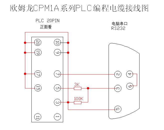

我有一台CMP1A的PLC想做个编程线玩一玩!
以前在网上找到的资料不小心删掉了!现在只找到了一个不知道对不对,大家帮忙看一下!

1A的不好做吧,这个俺没做过,你插在PLC端的哪个头在哪里搞的呀,哪个不是很好买吧。

可以,但是提醒您一下,不要带电拔插……

最好用现成做好的,自己做的不可靠。

要找到你PLC的用户手册,那上面有接线图,我的LG PLC就是这样做的!

我买了好久没有买到连接头,不过我可以直接焊起来!
反正是自己拿着玩吗?
LG说明书后面是有,不过好像用的不多,我了解的只有韩国的企业才用LG的!
可是欧母龙的却没有了!
我以前从网上面下载了一个EXCEL的文件里面欧母龙那种联接都有,可惜的是却搞丢了!
现在找却好难找啊!

欧姆龙的那个接线图没问题,关键是那个头不买。自己做了也不好用,易受干扰。买一个又那么贵128一根。
^_^现在都不用1A了,用2A方便点^_^

做好了~
通迅正常 !

插在1A上的那个头是你自己做还是买的现成的呀??1A上面的那个头我找了很多地方都没买到。
把你做到通讯线拍个照片发上来看看。

我也是买 不到那个头,我直接焊到上面的。
