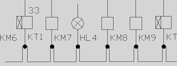

个人接触的大多数控制柜,都是控制公共端,检修方便,但是有个通病----好多柜子的公共线是一串电器的公共端像下图这样接的,螺丝固定不好时,会出问题!
顶你啦
我只是看看,不说话!
图

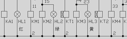

抱歉抱歉,上面那个图传错了,
是这个图,开关厂的老师们一般都是这种接线方法,虽然是简单并且省电线了,但是不可靠,中间有一个接线端子掉下线来,后面的都受影响
我只是看看,不说话!
图
1088
欧文他爸
文章数:697
历史总积分:1088
注册时间:2008/12/18
发表于:2008/12/20 16:36:00
正如楼上兄弟所说,这样简单但是不太可靠。
但实际使用的大多是这种接法
