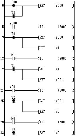

由于本人未学习过PLC,帮朋友询问的只能劳烦请高手帮忙,给编个指令或梯形图,要求是:先开5分钟设备A,5分钟后停设备A,10分钟后开设备B,工作5分钟后又停止设备B,10分钟后又开设备A。。。。。如此循环下去,

用时间继电器就行

先谢谢了,是要时间继电器,要用FX2N编程,没思路不知怎样编的,麻烦有空给个梯形图我,行吗?

不是很好的编制方法,用高级指令会更简单。

可以用时间继电器,但很麻烦
