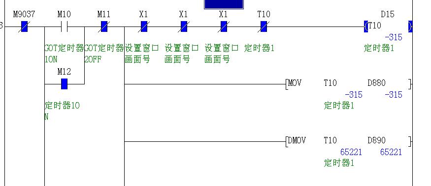

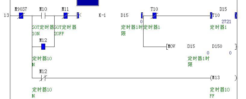

三菱的计时器,梯图如下图,设置值d15,tp中我不输入>0的数,现在,计时器也在工作,为什么会这样?那么计时器的最大值在多少?

0的数值是0;
所以你的T设定值是0时它将不动作,即维持原来状态.

2楼的朋友:不对呀,图片上不时已经计时了272.1秒马?

m10,m11是tp的触摸开关

作了测试,t10计时最大值65535(FFFF),用32位指令可以看出。但是t10触点无动作,0~65535循环进行。

楼上的朋友,向你请教一个问题,请不吝指教,谢谢,t10为什么出现这种情况?

当然会工作D15为0大于一1
