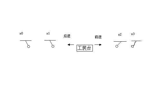

各位大大 刚用到步进想了解基础 手册上介绍的M10~M12不知道啥东西  本人愚笨
用步进电机带动工装台在 X0 和 X3之间往复运动
在X1 和 X2的时候减速
X4启动 X5停止
不胜感激

可以用三菱FX的PLSV指令,可在运行中可以自由改变输出频率
本网有FX编程手册下载,下载手册看一遍会对一些概念有所理解!
根据楼主的问题,做了一个小例子:
http://www.gk528.com/gkex/2008/12/20081216202822.asp

你的电机控制是脉冲+方向,X0和X3控制方向的输出,一个给对应的Y给0,一个给对应的Y给1就可以实现往返了。
至于减速的话,要看你用什么样的发脉冲指令了,如果用三菱的PLSR,可以对照手册看一下了,不难的

M10~M12是辅助继电器,就相当于实际电路中的中间继电器
楼主可以先学下基本的逻辑控制,在学应用指令
应用指令也有基本的,像数据传送,四则运算,然后再学定位,其实编程手册里也基本是这孙许·顺序,这个顺序也是有道理的
即使学定位了,也可以先用单步的定位,然后多步的
