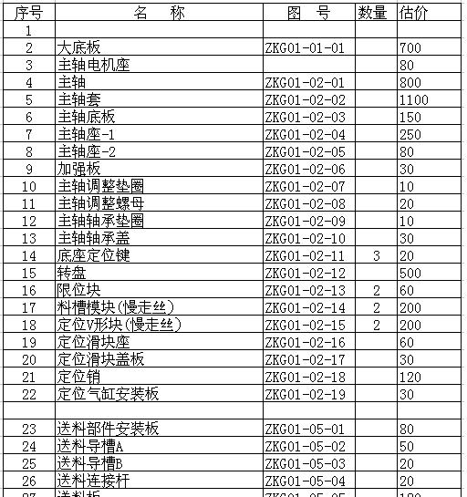

搞非标不仅仅是要购买的材料要做成本预算,而机械零件同样要做价格估算。一般都是做一个般表格,按图号估价。这个估价不是按材料的重量来计算的,而是按零件的加工难度来计算的。所以在估算机器成本的时候,是以最终成品零件为成本的。

搞非标的是不是什么都要懂啊!
