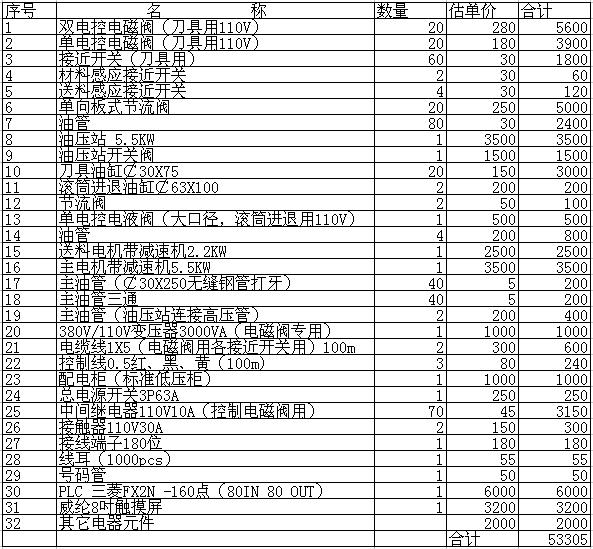

好几天没事做了,今天就估了这么一个报价,看能不能拿这个过冬了,也不知道各位对报价是怎么估的,当然这个不是报给客户的了。
序号 名           称 数量 估单价 合计
1双电控电磁阀(刀具用110V) 20 280 5600
2单电控电磁阀(刀具用110V) 20 180 3900
3接近开关(刀具用)     60 30 1800
4材料感应接近开关               2 30 60
5送料感应接近开关               4 30 120
6单向板式节流阀             20 250 5000
7油管                             80 30 2400
8油压站 5.5KW               1 3500 3500
9油压站开关阀               1 1500 1500
10刀具油缸¢30X75             20 150 3000
11滚筒进退油缸¢63X100 2 200 200
12节流阀                               2 50 100
13单电控电液阀
  (大口径,滚筒进退用110V) 1 500 500
14油管                               4 200 800
15送料电机带减速机2.2KW 1 2500 2500
16主电机带减速机5.5KW 1 3500 3500
17主油管
     (¢30X250无缝钢管打牙) 40 5 200
18主油管三通               40 5 200
19主油管(油压站连接高压管) 2 200 400
20380V/110V变压器3000VA
(电磁阀专用)               1 1000        1000
21电缆线1X5
(电磁阀用各接近开关用)100m  2 300 600
22控制线0.5红、黑、黄(100m) 3 80 240
23配电柜(标准低压柜) 1 1000 1000
24总电源开关3P63A               1 250 250
25中间继电器110V10A
(控制电磁阀用)             70 45 3150
26接触器110V30A               2 150 300
27接线端子180位               1 180 180
28线耳(1000pcs)               1 55 55
29号码管                               1 50 50
30PLC 三菱FX2N -160点
(80IN 80 OUT)               1 6000 6000
31威纶8吋触摸屏               1 3200 3200
32其它电器元件              2000 2000
         合计 53305

可知平时每天都能拿下几个单的,厉害
做非标能做成这样,了不起了
这两天我要忙些了,昨天周末还被客户找去调了PLC和CCD的通讯
明天又要我去,协助他们编QD75P4的定位程序
他们的工程师值用过FX的,Q的没用过
这样的调试也没什么业绩可言

我也是实在是无聊到极点了,这里编辑表格不好做

怎么不用excel啊,哈哈
抓个图下来,保存为jpg的传上来看清楚多了

其实也没有什么,我只是做了传上来给新手看一下了。做一个成本预算,一台非标机器应该要做什么东西,这些预算是非做不可的,要不然亏了多少钱你还不知道。
这些在估算以后,该要加点的就要加点了,因为还有购买的费用,要车费钱的,还要有利润。

呵,也不是什么好人不好人了,反正在这里面时间久了,多少有点经验,给新手参考一下吧。
做非标不好做,有些东西别人都会给你算账,赚得也是有限啊。

楼主一年的产值能有几百万呀。^_^厉害,这个单子够你过元旦的了。

非标机器不好做啊,我算了时间,带着机器做,年内完工有困难

还有个地方你们怎么操作的
非标的设备做之前收不收定金,如果收是怎么收的
之前在设备厂做时,每台设备要收30%定金的
如果没收,开始做了再取消订单是很被动的
电气方面的东西还好些,如果是机加工方面的就麻烦了
