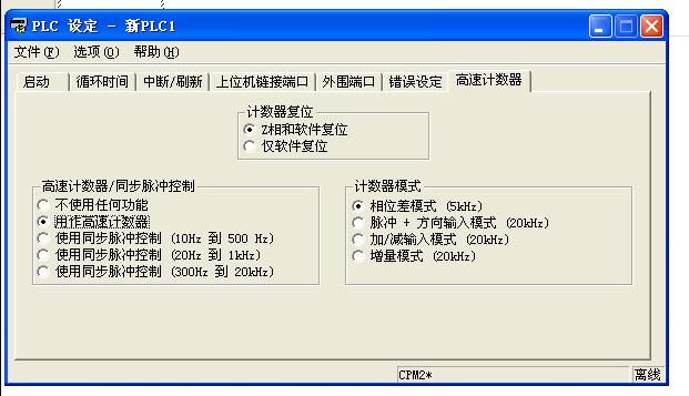

看一下设置这里是否正确;

发表于:2008/12/14 9:17:00
Z相没接我也试过,设置也是对的我看过
Z相没接我也试过,设置也是对的我看过
