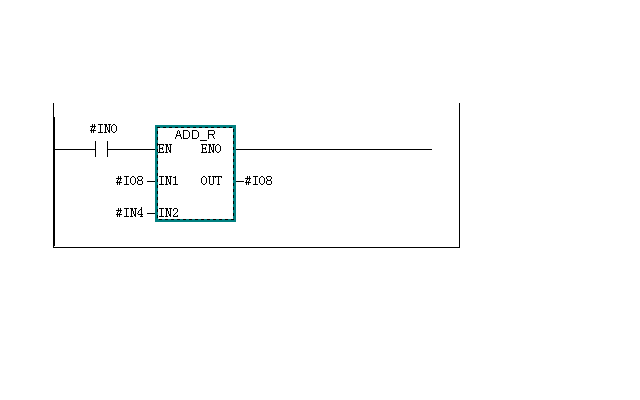

帮忙看下这个STEP7程序指令!

不会在这里面贴图,有知道的请告诉我一下,先谢谢了

才搞明白,原来上传BMP就能显示了呵呵,有高手知道 的给讲一下,谢谢

这不就是两个实数相加,结果放到输出里嘛,你想问的是这个吗?

实数相加
你用鼠标点下那个指令,再按下F1,就会出来帮助,有它的详细解释

这个我知道的,我想问的是#I08是什么地址或代表什么?

我真佩服你了.我还真以为是什么程序呢!
最简单的运算指令啊,step7 micro/win和手册上面有的东西

楼上的各位高手,跟你们比我是水平差了些,各位不要见笑呀,知知为知知不知为不知,我觉得没什么,不知道才要问的,你们说是吧?但是简单的实数加指令我还是知道的,我是想问带#号的东东是代表什么地址呀?请你们搞搞清楚人家问的什么,再说话!!!!!!要是简单I,Q,M,L,D就不麻烦问各位了!!!!

CPU将自动地为程序中的局部变量加井号#;全局变量加双引号“”。

谢谢楼上,8楼的朋友,你这么一说我就知道了接下来我自己去找相关的东东的,要不然都不知道 找什么,非常感 谢!
