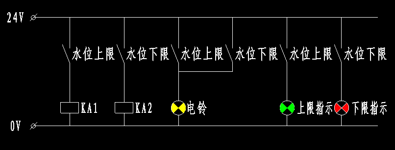

现有一个浮力开关,根据水位高低接通浮力开关上或者下两个触点。用此开关设计一个水位报警系统。
要求:
1,有1个电铃和红绿2个指示灯
2,当水位高时,浮力开关接通下方触点,电铃响,红灯亮
3,当水位低时,浮力开关接通另一方触点,电铃响,绿灯亮
4,当指示灯或者电铃任意一个器件损坏,并不影响其他器件工作。
能设计出一个电路吗?
谢谢!

浮力开关上触点闭合,上位继电器动作,此继电器一组常开点接红色指示灯
浮力开关下触点闭合,下位继电器动作,此继电器一组常开点接绿色指示灯
然后2个继电器的另外2个no并联接到电铃

发表于:2008/12/13 9:31:00
^_^没用电铃的图标,没画过,用指示灯代替。
画着玩的,不一定对,请楼下的指正。
^_^8楼指正的是,光复制了,没注意,后面电铃和指示灯上的上限下限应改为KA1和KA2。

发表于:2008/12/13 9:55:00
项目代号没有标清楚啊
电铃和灯的线路上的常开点应该与KA1和KA2对应清楚

发表于:2008/12/13 10:26:00
这个很简单,7楼画的图很接近,电铃和灯的线路上的常开点应该与KA1和KA2的触点对应清楚,这是用继电器控制的.
也可以用浮力开关上触点直接控制,可参考7楼的图把KA1\KA2去掉即可.

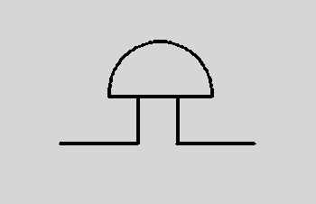

发表于:2008/12/13 11:33:00
电铃的图标
我只是看看,不说话!
图
