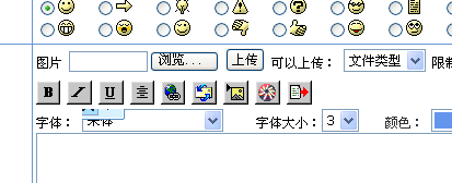

怎么贴啊?不好意思,新手
38969
fumz78 版主
文章数:17153
年度积分:68
历史总积分:38969
注册时间:2006/10/8
2017春节活动(二)
2016国庆活动(二)
08年最佳博客奖
发表于:2008/12/11 22:41:00
点下你第一个帖子中下面的回复两个字
出来下面的图
点图中的浏览选择上传的图,然后点上传后,等下面的出现一行代码后点发表
