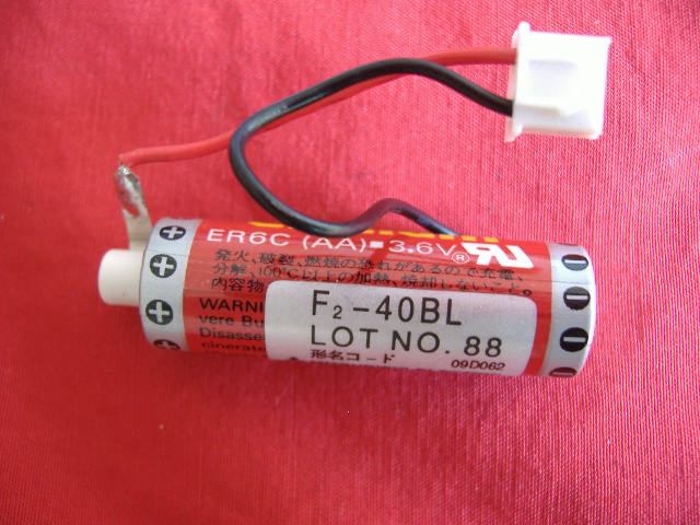

三菱PLC FX-2N-32MR 电池告警怎么办?
哪里可以买到,带连线的

用了多长时间了?
换电池吧

左侧PLC盖子取下,有个红色的锂电池。买新的换上就行了;
电池型号:F2-40BL;
