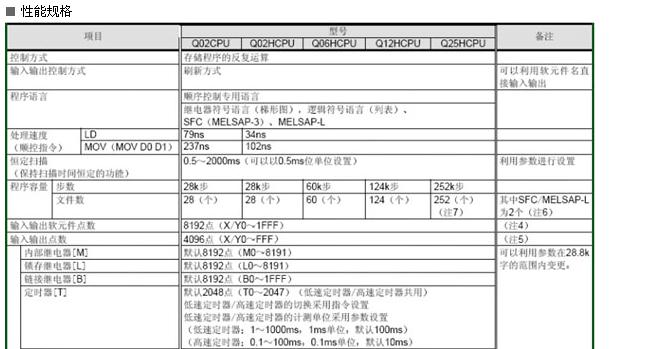

大家好,我最近在学习三菱的Q系列PLC,关于CPU 的速度我想请教一下,三菱的CPU 能达到多少。常用的CPU 速度是多少?谢谢!

Q有好多款CPU, 速度也是不一样的
高性能中最低的Q02CPU,处理LD指令时间是79ns

不同的指令对应的执行周期也是不一样的;
