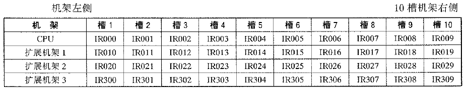

各位大虾好,小弟刚刚接触plc的时间不长,也许问的问题很业余,请大家见谅~~!!
C200HG怎么完成CPU部件与模块之间的连接?
如何定义各个输入输出点的地址?

各模块和CPU是通过挂在一个机架上的。地址分配你可以看下面这个图,建议下载操作手册看看!

C200HG是模块化的结构,有底板、电源、CPU、I/O模块、特殊模块;
底板最大一个有10个I/O的,如果不够可以加扩展底板;
地址要看你底板上模块的具体配置情况;

如果没有IO单元,可不可以直接将高密度单元设置为槽一?

以下是引用lj19820422在2008-12-11 17:32:00的发言:
可以的,手动创建IO表

我遇到一台设备,它的槽1是一个32点的i/o单元,但是程序里设置的32点i/o单元是槽3,槽1和槽2都是空槽,不知道为什么要这样设置?请教各位大虾~!!
