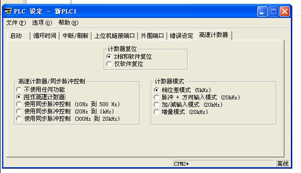

欧姆龙CPM2A高数计数器的DM6642,应该如何赋值?在程序里面为什么不行?我在书上看是要用手持编程器,可是我这没有,应该如何解决?
     敬请高手帮在下一个小忙,多谢!

呵呵;这个是不能在程序中指定的;需要设置;

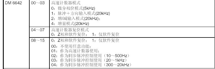

发表于:2008/12/10 10:16:00
DM6642定义如下
