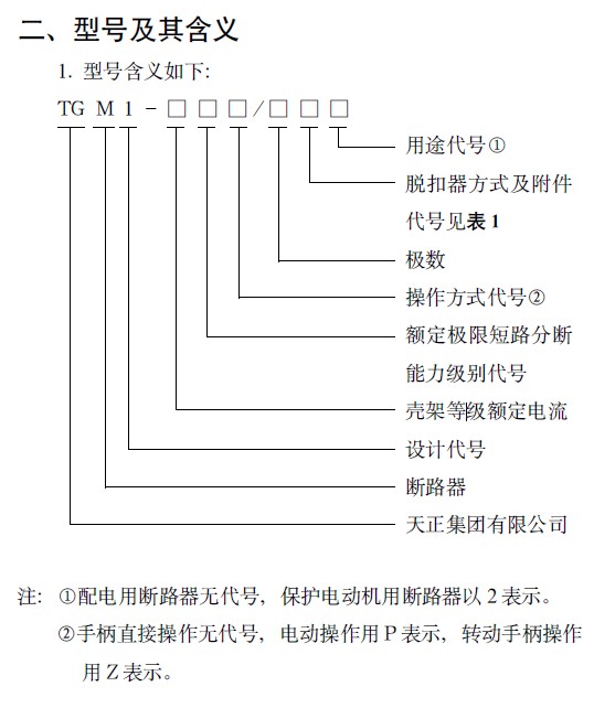

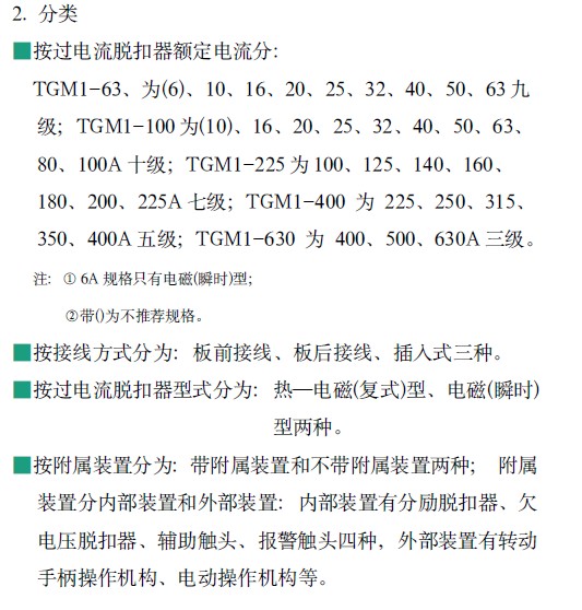

截两幅图参考一下。一般来说断路器的框架电流确定了断路器的外形安装尺寸,再根据负载情况确定断路器的额定电流等参数。
6239
8752911
文章数:2322
历史总积分:6239
注册时间:2004/8/19
发表于:2008/12/10 12:10:00
断路器不可能每种规格设计一种外壳和接线端子。不同额定电流(但相近)的断路器会使用同样一种体积甚至同样触头、同样的接线端子,这就是壳架电流。因此,同一壳架电流的断路器其额定电流可能不同,但其安装尺寸是相同的。

壳架电流是这个断路器的最大额定电流,在同一个壳架上,以壳架电流为最大,以次减小可分出若干个额定电流级别,因此壳架电流与额定电流除了最大一个级别是相同的外,其它级别额定电流都小于壳架电流。壳架电流与短路分新电流是对应的,即同一壳架电流不同额定电流的断路器,其短路分断电流是相同的。

楼上的老师们说的额定电流即是   脱扣电流
