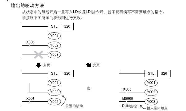

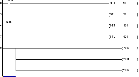

STL順控中當有好幾個動作輸出時,有時會出現直接輸出線圈會無法轉換.在前面串聯個開關就可以了.是何原因,謝謝!

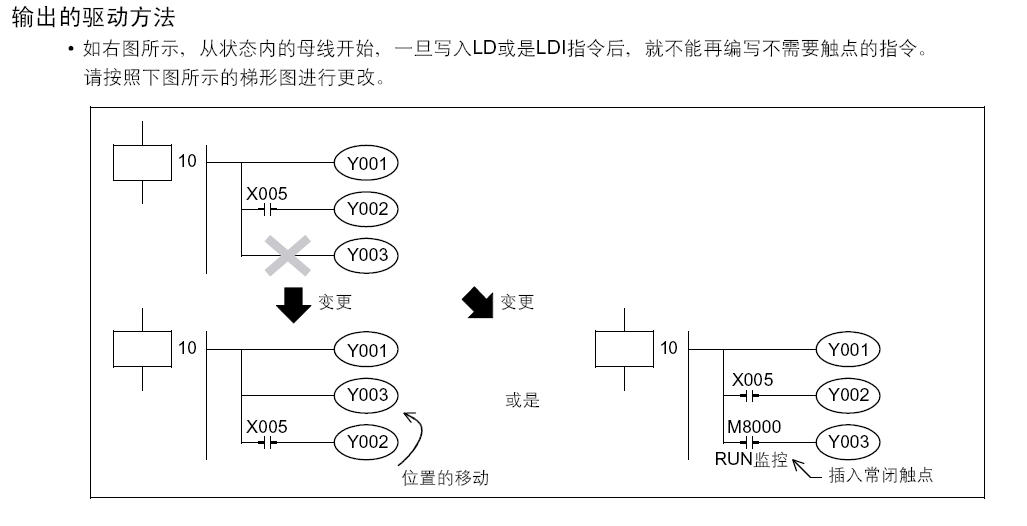

这是STL语句要求的,如果前一条不是输出的,下面的语句都要用个触点。
但每步刚开始的语句可以不用前面加触点的。

这样就可以了

下图是手册上的相关介绍

必须接触点的加个M8000就行了;
