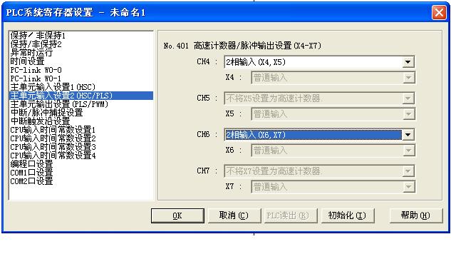

发表于:2008/12/9 9:34:00
用FP-X也只能二路高速输入,更正以上说的四路输入。
所以我想要接三个光栅尺是有点难了
