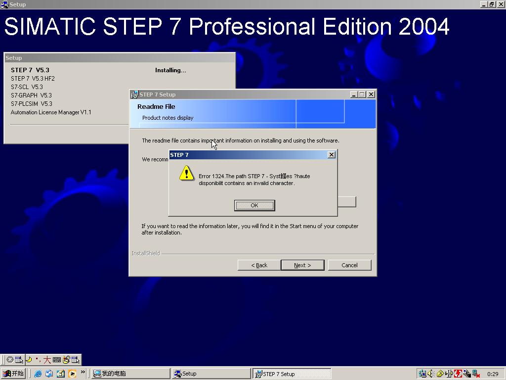

我在安装S7-5.3时出现问题,操作系统WIN2000 SP4,出现如图片所示的问题,无法安装下去,我在另一台WINXP上安装没有出现这个现象,为什么?请大家指点!!!!谢谢

将语言设置为英语,重起,安装就可以了

这个问题我也碰到了,改为英语还是出同样的问题,不知为何?

是改区域设置

是改区域设置为英文,安装后改回即可!

1.改区域设置为英文,安装后改回即可!
2.先装s7V5.2再装s7V5.3

我同意上座的看法,我的以前也是这种情况!!

先装v5.2,我遇到过
