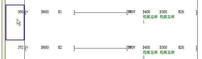

请问GX软件编程如何加中断的标签?

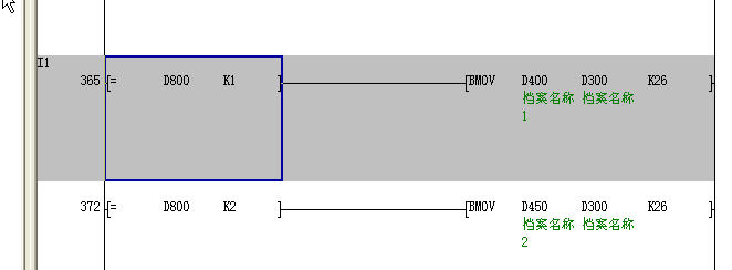

在你想加中断的地方的左边空白处双击鼠标,如下图:
最后确定就可以了

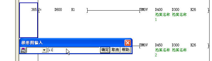

鼠标直接点一下要写的位置后用键盘直接输入I加数字回车即可

谢谢各位指点,刚试了一下,很抱歉开始没有说清楚,我想开定时中断,假如开定时0中断10ms,标签应该是I6010,但是我输进I6010时候,软件提示设置错误。

定时是I610,你应该输入I610才是,后面的10是时间,6是编号
