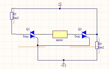

请问这个电路能导通吗,中间是电机,两边是可控硅

不明白你为什么要这样控制?用个单相可控硅即可,而且R5的工率不一定够

给你图看一下,是用MOC3081触发双向可控硅的

图不准确,可控硅只能用于交流。直流回路要用三极管或CMOS管。

图不准确,可控硅只能用于交流。

直流电路还可以用IBGT管驱动
