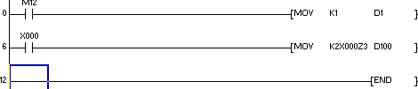

发表于:2008/12/4 21:18:00
翻了下手册
基本上是算找到了上面说的不能输入的问题所在
看来不能用触点那样用,要按下面的图上的用

发表于:2008/12/4 21:34:00
因为平时这个用的少,再加上看手册不仔细
就出现了问题,仔细看了下手册上写了说明,编程手册2-9-2变址寄存器
再结合5-3节 利用变址寄存器的操作数修改 中说明样例,就能发现问题了
因为这个是变址寄存器,是来操作数值的,只能当字元件用,不能当位元件用了

发表于:2008/12/4 21:56:00
明白了,用法的关键就是只能对数据类型的操作,当用X时,也是几位连起来,当作字节或字来用了
