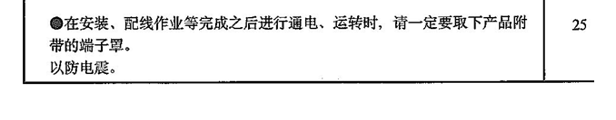

这是什么意思
1950

FX2N说明书。

什么手册上的,把手册全称也说明一下啊
是随机的说明书上的吗?明天上班找本看下是指的什么

三菱FX2N系列微型可编程控制器使用手册

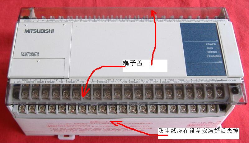

安装好后把上面的防尘纸要取下,以利于散热;

你那是前面目录上的
看随机的说明书25页详细说明:
配线时的注意事项
安装、配线作业完成后,通电、运行时,一定要安装产品附带的端子盖板,以防触电
应该是要安装上去,以后面的详细说明为准,前面的说法有些问题
