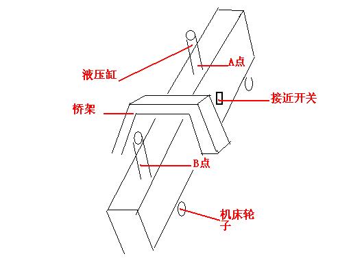

工作过程是:液压缸从A点移动到B点,中间需要过桥架时液压缸落下来,过了桥架后再举升并保持机床到位。

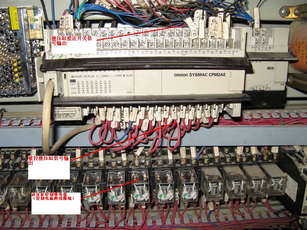

原理:当机床上的接近开关遇到桥架的时候,给PLC一个触发信号,此时PLC输出信号到微型继电器,微型继电器控制液压缸电磁阀的线圈回路,液压缸就从正常的举升状态落下来。
故障现象:当液压缸从A点过了桥架后到达B点,能正常落下与举升,可是举升后再次落下过一段时间后又举升,本身举升-落下仅仅一个过程,现在多了一个过程。
故障检测:怀疑输入信号有可能被误触发,所以当液压缸在第二个落下时,测量PLC的输入端没有变化,再测量输出端也没有变化,说明误触发信号不是从PLC进入的,再测量微型继电器,在误触发过程中微型继电器也没有多余的动作,这足以说明非微型继电器误动作引起的,再测量微型继电器的控制端点,因为举升时常开接点闭合,当过了桥架B点后测量常开接点之间是0.04欧,可是在第二个落下时测的0.01欧,正常落下应该是接点断开那?可是为什么不断开也能落下那?第二个举升后又回复到0.04欧,奇怪的就是这个过程,为什么接点细微变化从而产生液压缸的误动作那?电磁阀与接近开关都已经更换过了。

微型继电器的触点应该是严重发黑了【严重氧化,接触不良人眼无法检测】 ,更换为优良产品【最好换个大一点的,比如 HH62P 触点较大,吸力较大,弹簧较紧,不容易接触不良或是震动误动作】
另外要常检查感应开关的感应距离

不要去乱猜这里问题那里问题,把电脑连上,看一到底是哪个动作了。
如果没有注释,就找到输出点,然后跟着输出点看,只要三五个动作自然就把故障点找到了。
你这台机是接的触模屏吧?还有,用这种继电器控制油压电磁阀管不了多久。换大一点的。那种圆八脚的。

先连上PLC,监控下程序,根据动作查找原因
PLC的触点寿命也要考虑下

可以查3个地方,1---液压电磁阀,有时可能动作不灵活,2--中间继电器,可能有粘连,3--PLC内部继电器有问题或者内部开关管漏电

你的问题好像不是什么PLC的输出问题,我们这也发生过一次,但也没有查出具体原因。
初步分析,是电磁阀座里面有堵塞了,这个现象好像叫什么气喘的,我们的是从下往上顶,但快顶到时,又下降了一点,之后又上升到最高点,保持住。
建议换油,换阀与阀座试试
