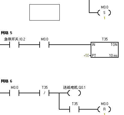

这个指令对吗?

m0.0只有置位没有复位吗?

网络6有问题,这样M0.0是复不掉的。

网络6做的不太合适,M0.0置位前面应还有东东吧,其复位不能实现,不知楼主要实现什么功能?
