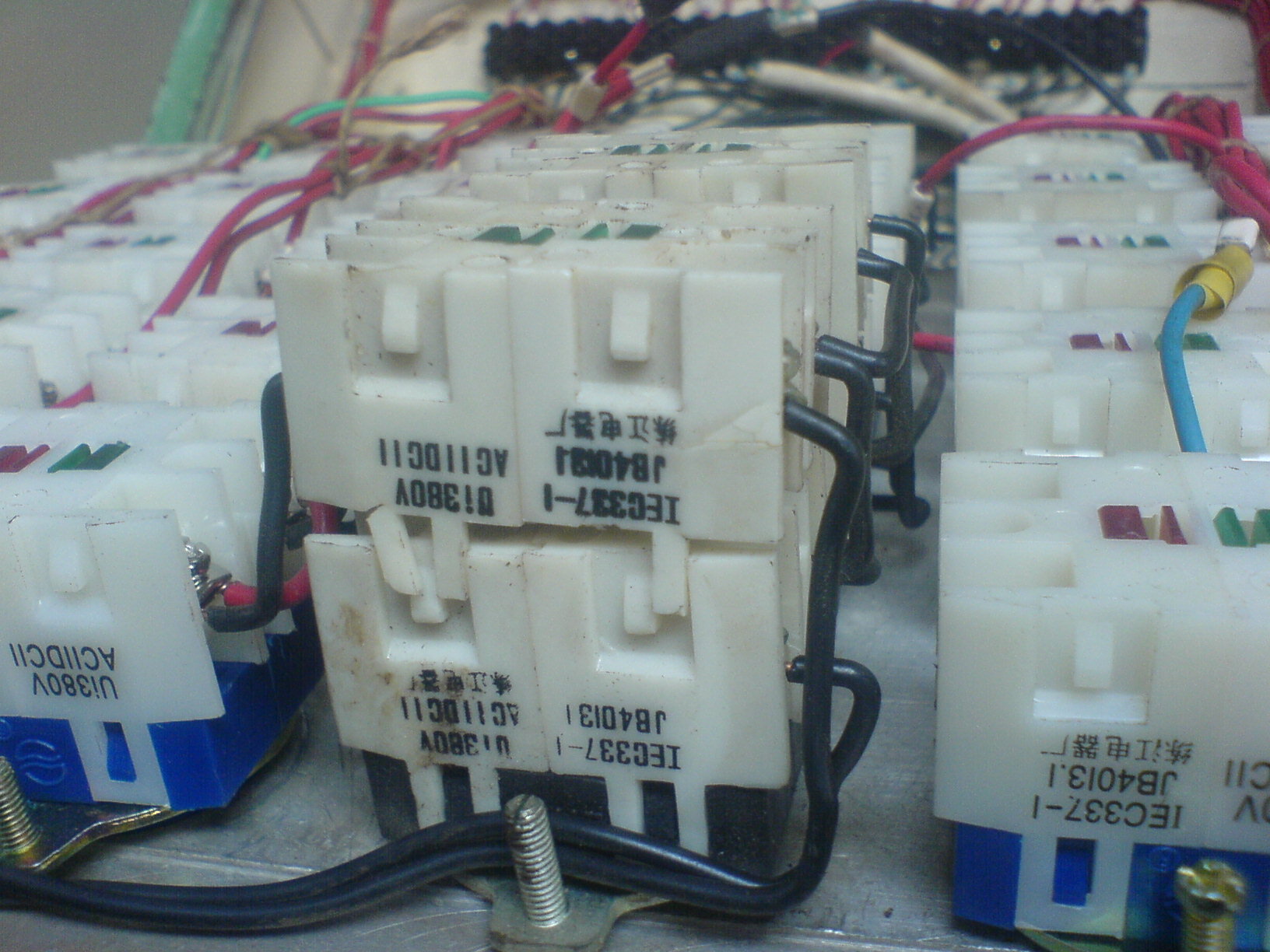

按钮是两层的,上面的那层型号怎么写那?谢谢!!!

那是两个按钮拆开后组合的,当然你可以从厂家买到货
比如:LAY3组合按钮,你想用 5 层的,可以拆几个按钮组装起来使用,也可以从厂家买一批LAY3 按钮的开关部分自己组装,还可以让厂家给你组好,发给你

5层?可靠性能保证?一般推荐是3层吧。不过如果太多就使用万能开关。

是比如!!不要误解,如果按钮超出2层,建议使用中间继电器 放大控制信号表情

JB4013是不是型号呢?
还真没见过这种的

JB 4013.1-1985 控制电路电器和开关件的一般要求 机械行业标准(JB) JB4013.1-1985
该标准已经作废

新标准的国标号是多少?能不能提供一下

这个按钮是分开写的型号的,前面是前面的型号,后面根据触电的分配有具体的型号的

大部份按钮都可以触点组合的

型号是IEC337-1.
下面是执行的某种标准.
